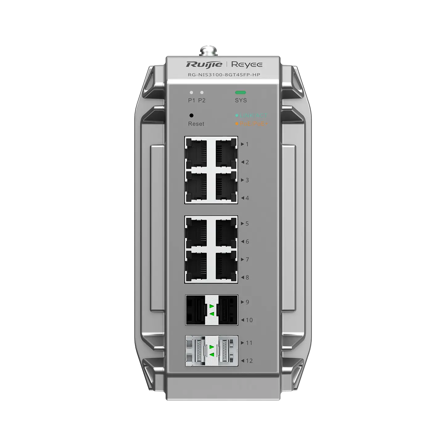

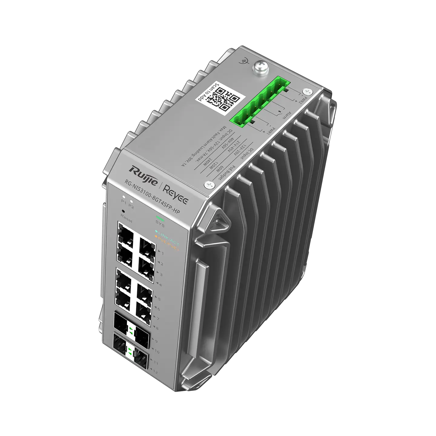

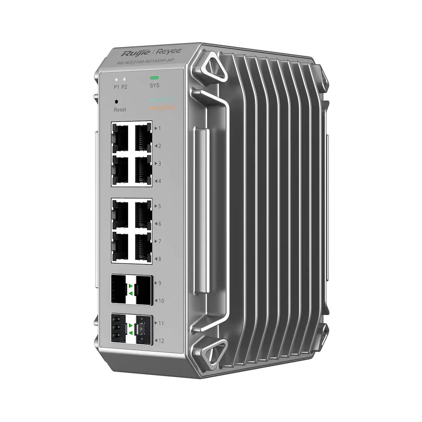

Thiết bị Chuyển mạch Công nghiệp Dòng RG-NIS3100
Cấp Công nghiệp Đích thực
Chuyên dùng cho Môi trường Khắc nghiệt.

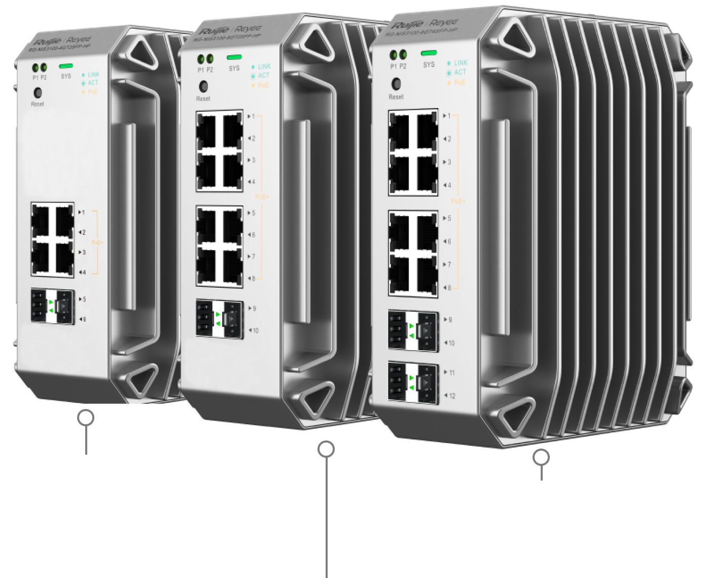

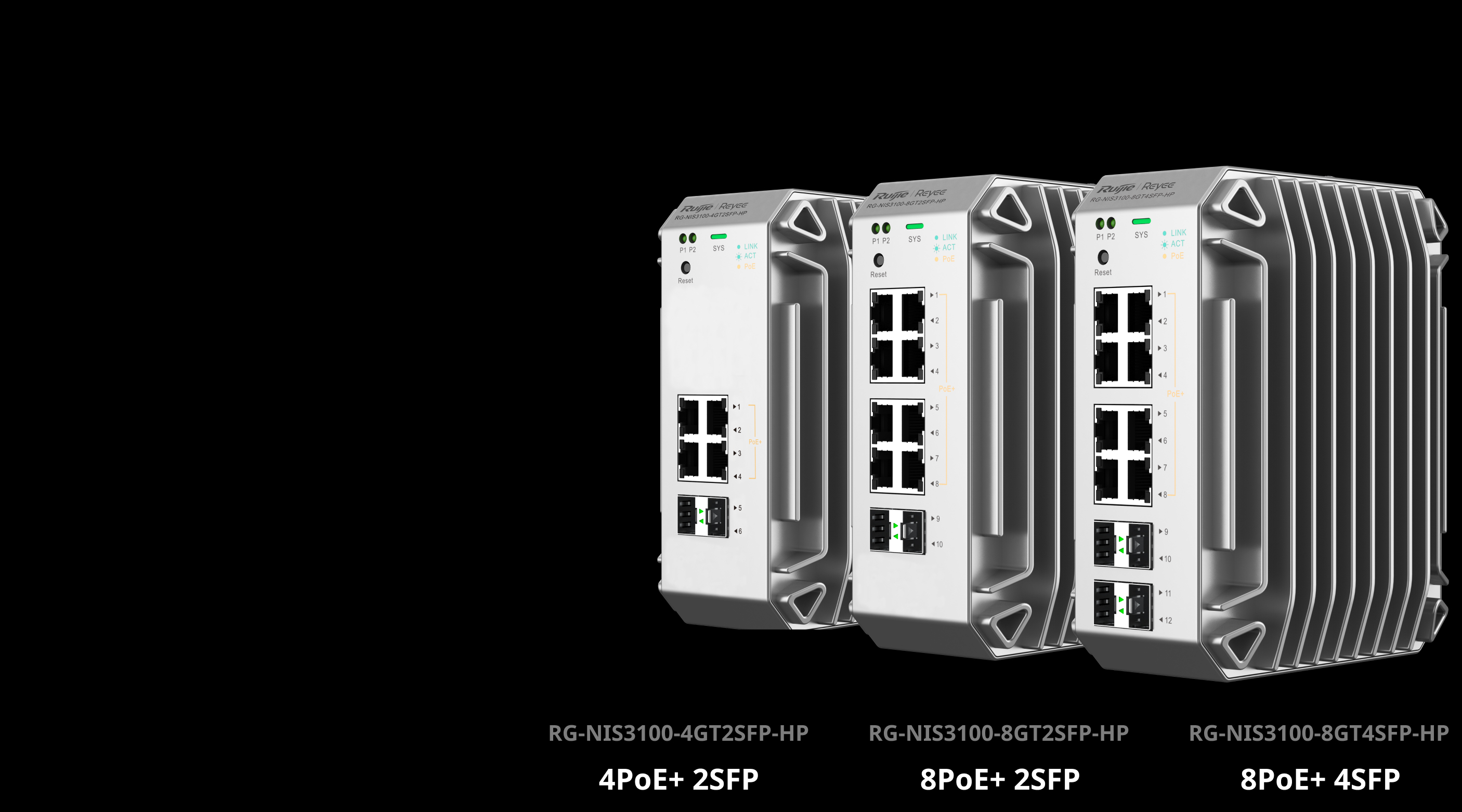

Ba Mẫu Khác nhau
Đáp ứng Nhu cầu của Các Kịch bản Sử dụng Khác nhau.
  • Nguồn điện DC
    12-56V
  • STP/ RSTP/
    SNMP/ ERPS*
  • Bảo vệ ESD
    8kV
  • Nhiệt độ hoạt động
    -40°C đến +80°C

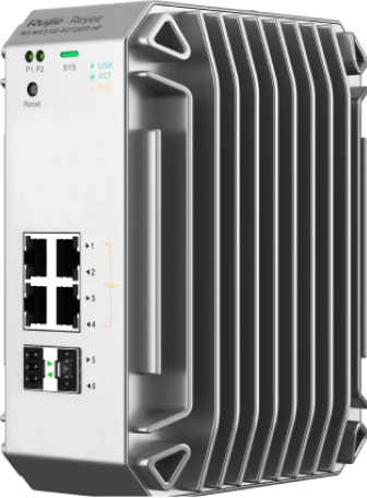

RG-NIS3100-4GT2SFP-HP
4 PoE+ 2SFP
4 PoE+ 2SFP
4 PoE+ 2SFP

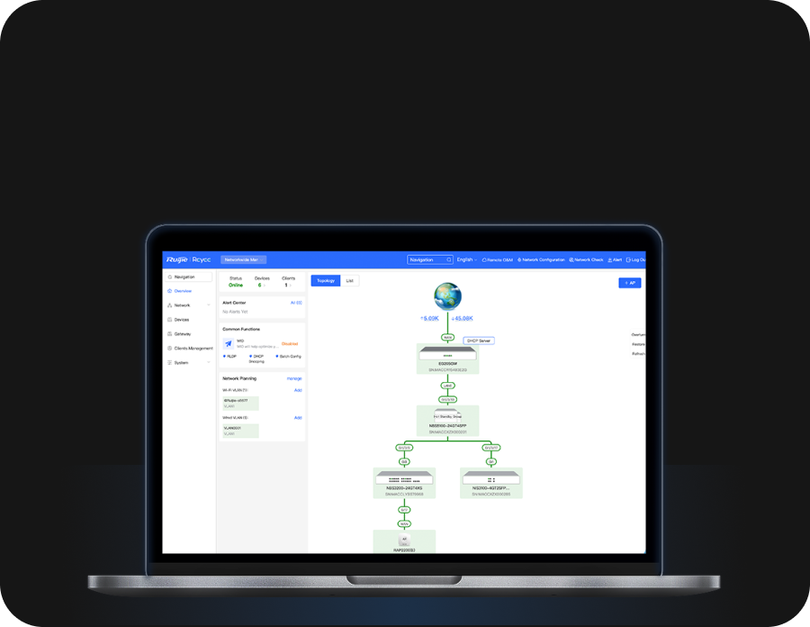

  • Mạng Cục bộ SON
    Cấu hình dễ dàng ngay cả khi không có Cloud
  • Môi trường Khắc nghiệt, Quản lý Dễ dàng
    Ruijie Cloud:
    Dễ dàng quản lý
    mọi lúc mọi nơi

Dành riêng Cho Vùng Ven Biển
Chế ngự Sự Ăn mòn Do Phun muối
Lớp phủ Bảo giác 50-um trên Bảng mạch PCB
Lớp phủ 50-um được áp dụng chính xác cách
ly hiệu quả chống phun muối, duy trì hiệu suất nhiệt
và độ dẫn điện của thiết bị.
Mạ vàng Tăng cường trên Cổng
Độ dày mạ vàng trên các cổng từ 3 -um đến 15 -um
chống ăn mòn phun muối.
Sơn tĩnh Điện Ngoài Trời Chuyên Dụng
Ngăn ngừa hư hỏng bề mặt thiết bị do
ăn mòn phun muối.

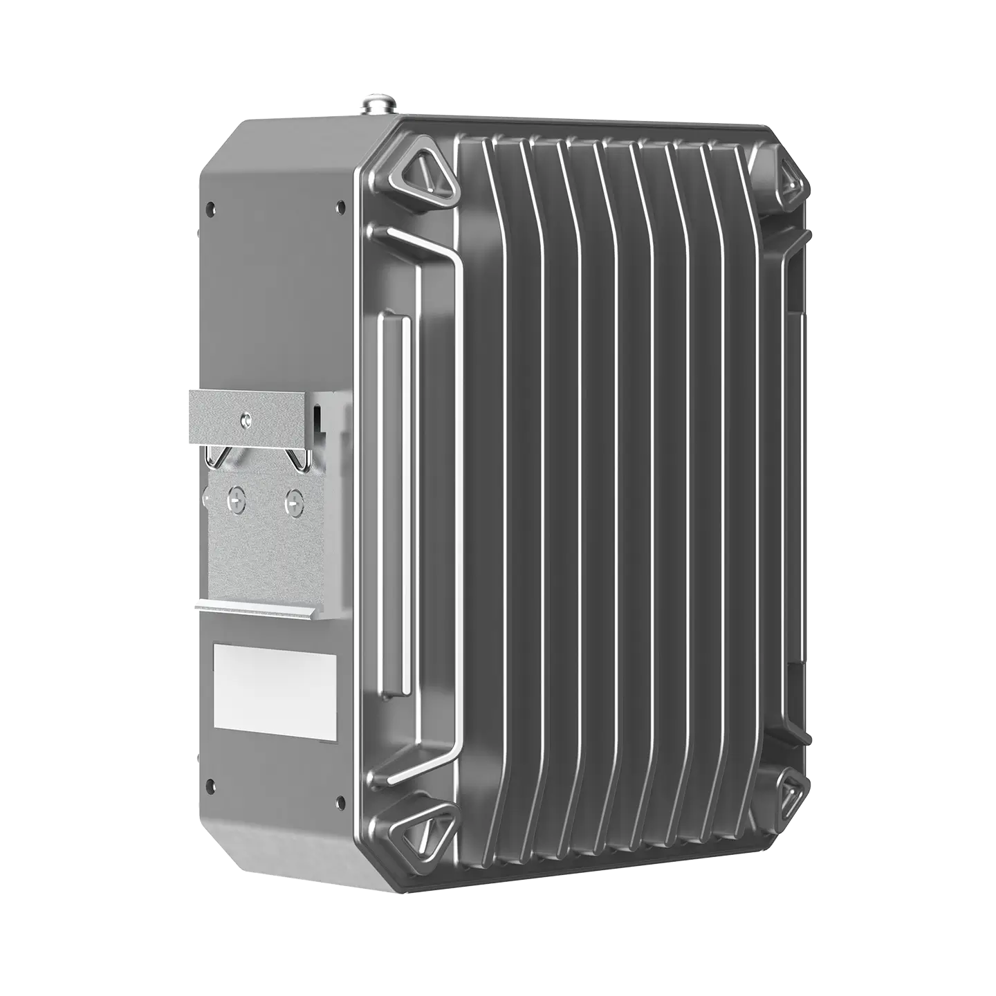

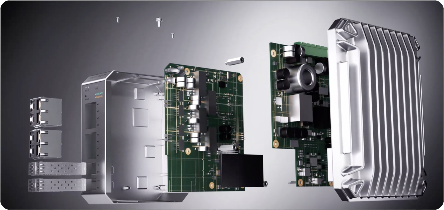

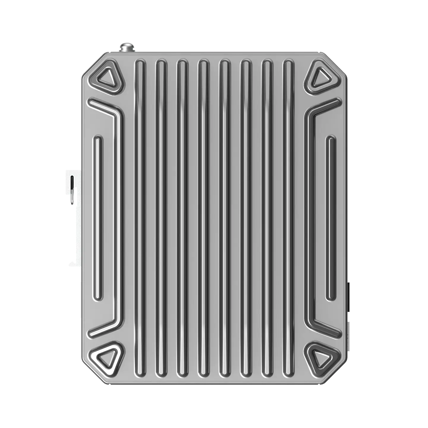

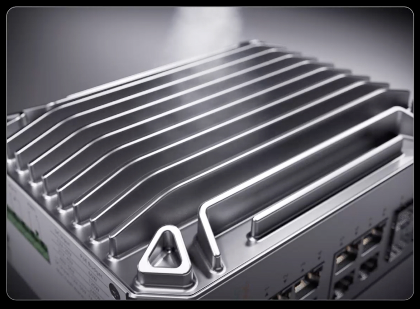

Thiết kế Công nghiệp Độc đáo
đảm bảo Hoạt động Ổn định ở -40℃ đến 80℃
Gấp đôi Bề mặt Tản Nhiệt
Vỏ Toàn bộ Hợp kim Nhôm, Làm mát 360°
Chip Cấp Công nghiệp Đích thực
Vững vàng trong
Bão cát
IP40:
Khả năng chống bụi cao hơn, chặn các vật thể có kích thước 1mm

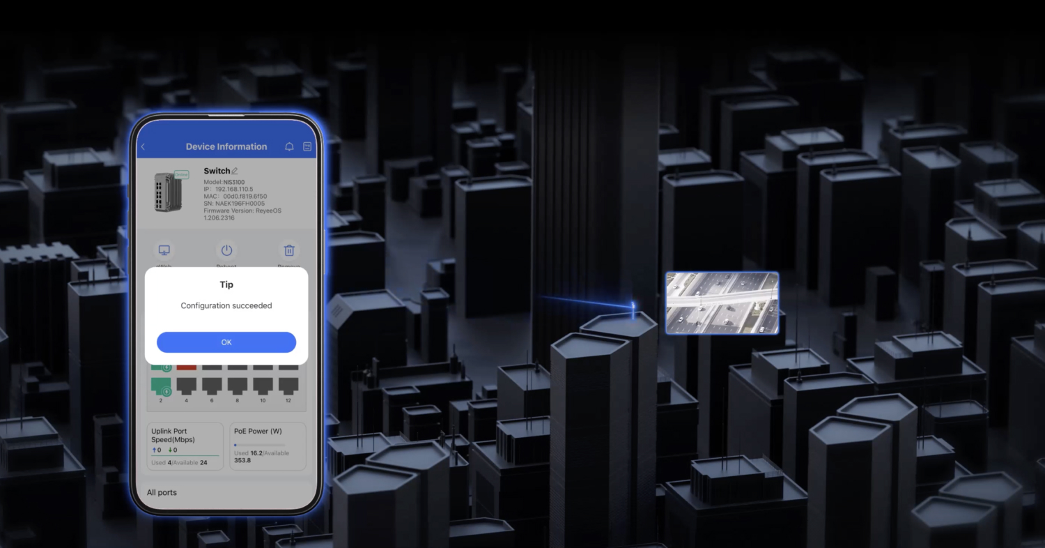

Ruijie Cloud: Khoảng cách Không Rào cản
Dễ dàng Quản lý Thiết bị Từ xa Mọi lúc, Mọi nơi.

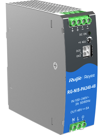

RG-NIS-PA240-48

RG-NIS-PA120-48

Comparison
Specification
NIS3100-8GT4SFP-HP
NIS3100-8GT2SFP-HP
NIS3100-4GT2SFP-HP

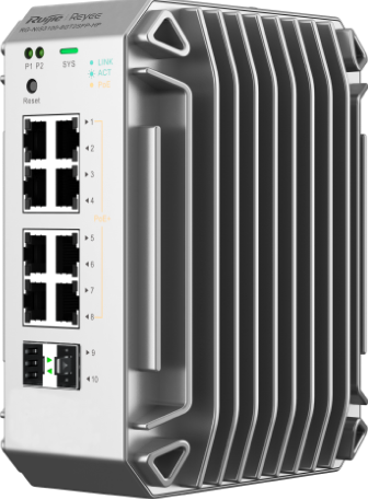

Cổng 10/100/1000Base-T
8
8
4
Cổng SFP
4
2
2
Cổng PoE/PoE+
8
8
4
Tối đa. Ngân sách PoE
240W
240W
120W
Nguồn PoE Đầu ra
Mỗi cổng 56V DC, tối đa 30 watt
Chỉ định Chân cắm Nguồn
1/2(+),3/6(-)
1/2(+),3/6(-)
1/2(+),3/6(-)
Ngân sách Nguồn PoE
60W(Đầu vào:12V-20V)
120W(Đầu vào:21V-45V)
240W(Đầu vào:46V-56V)
120W(Đầu vào:46V-56V)
Chế độ Mở rộng
250 mét
250 mét
250 mét
Loại Lớp
Lớp 2
Lớp 2
Lớp 2
Dung lượng chuyển mạch
24 Gbps
20 Gbps
12 Gbps
Tốc độ chuyển tiếp
17.86 Mpps
14.88 Mpps
8.93 Mpps
Bộ đệm Gói tin
4.1 Mbit
4.1 Mbit
4.1 Mbit
SDRAM
256 MB
256 MB
256 MB
Bảng địa chỉ MAC
8,000
8,000
8,000
Hỗ trợ VLAN Tối đa
4094
4094
4094
Kích thước (D x R x C)
85 * 132 * 165
85 * 132 * 165
85 * 132 * 165
Trọng lượng (Có bao bì)
1.93 kg
1.91 kg
1.86 kg
250.000 Giờ
250.000 Giờ
250.000 Giờ
Bảo hành
5 năm
5 năm
5 năm
Liên hệ
Liên hệ
Liên hệ
