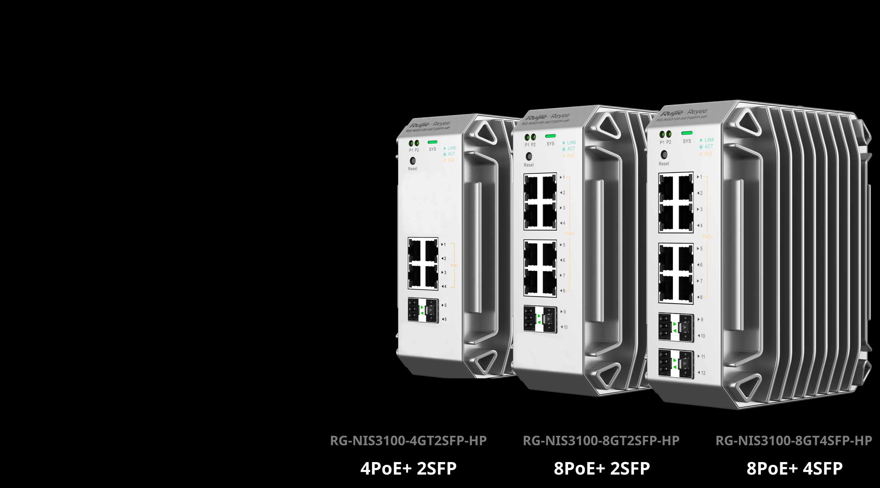

RG-NIS3100-8GT4SFP-HP Véritable qualité industrielle spécialement conçue pour les environnements difficiles
CCTV, usine, zones côtières, environnement poussiéreux, etc.
Modèles
Fonctionnalités particulières
  • Trois modèles différents répondent à divers besoins de scénarios commerciaux
  • La conception industrielle unique garantit un fonctionnement stable entre -40 ℃ et 80 ℃
  • Protection 8 KV : Le bouclier contre les pointes de tension
  • IP40 contre les intrus de 1 mm dans des conditions poussiéreuses
  • ERPS Plug-and-Play, sans configuration compliquée
  • Réseau local SON, configuration facile même sans Cloud
  • Ruijie Cloud : Gestion facile même dans des environnements difficiles

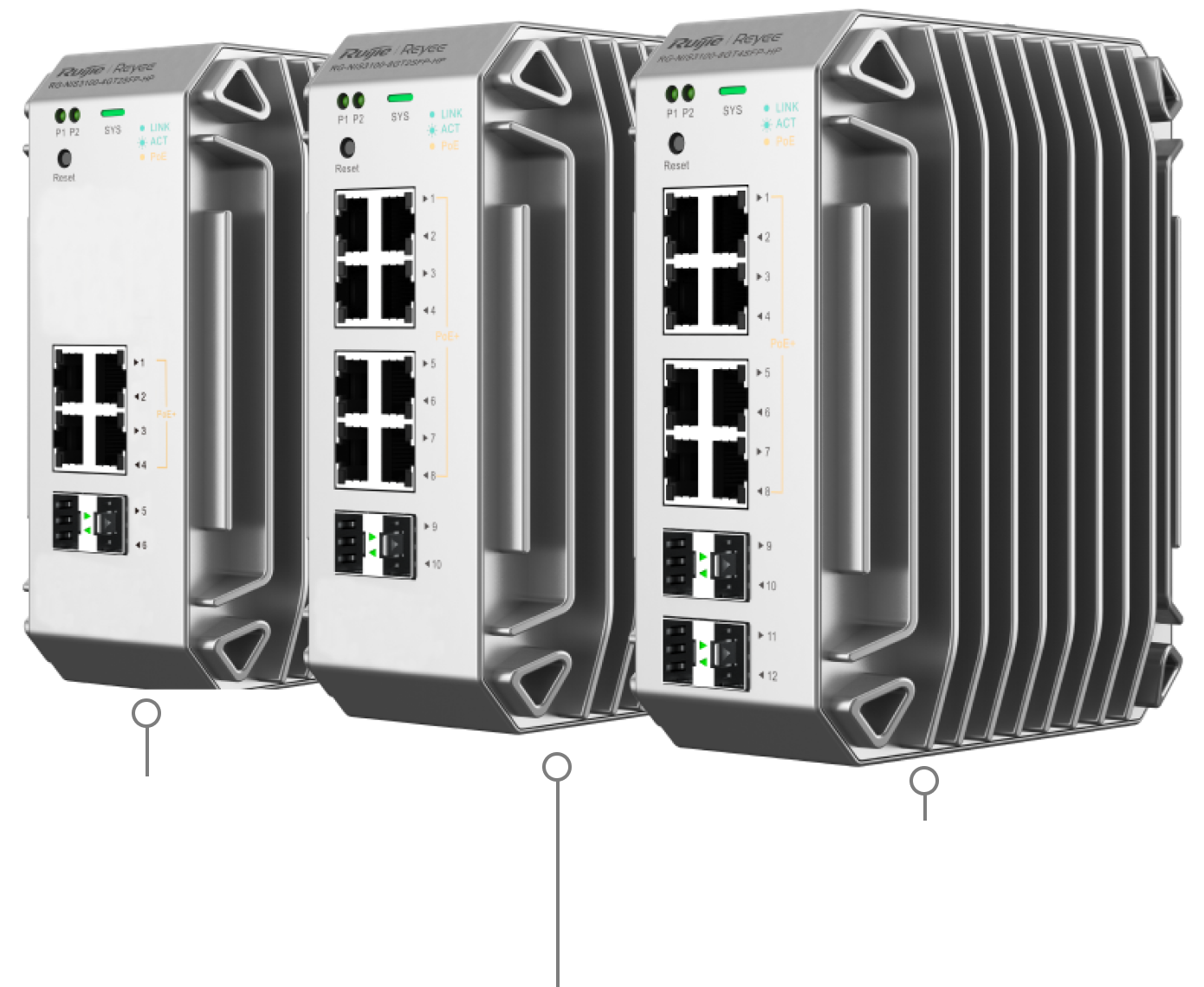

Répondre à divers besoins de scénarios commerciaux.
  • Alimentation
    12-56 V CC
  • STP/ RSTP/
    SNMP/ ERPS*
  • Protection ESD
    8 kV
  • Température de
    fonctionnement
    entre -40 °C et +80 °C
1 Release in November 2023
2 Installed in a fume hood with a blower, velocity no less than 400 LFM
RG-NIS3100-4GT2SFP-HP
4 PoE+ 2SFP
4 PoE+ 2SFP
4 PoE+ 2SFP

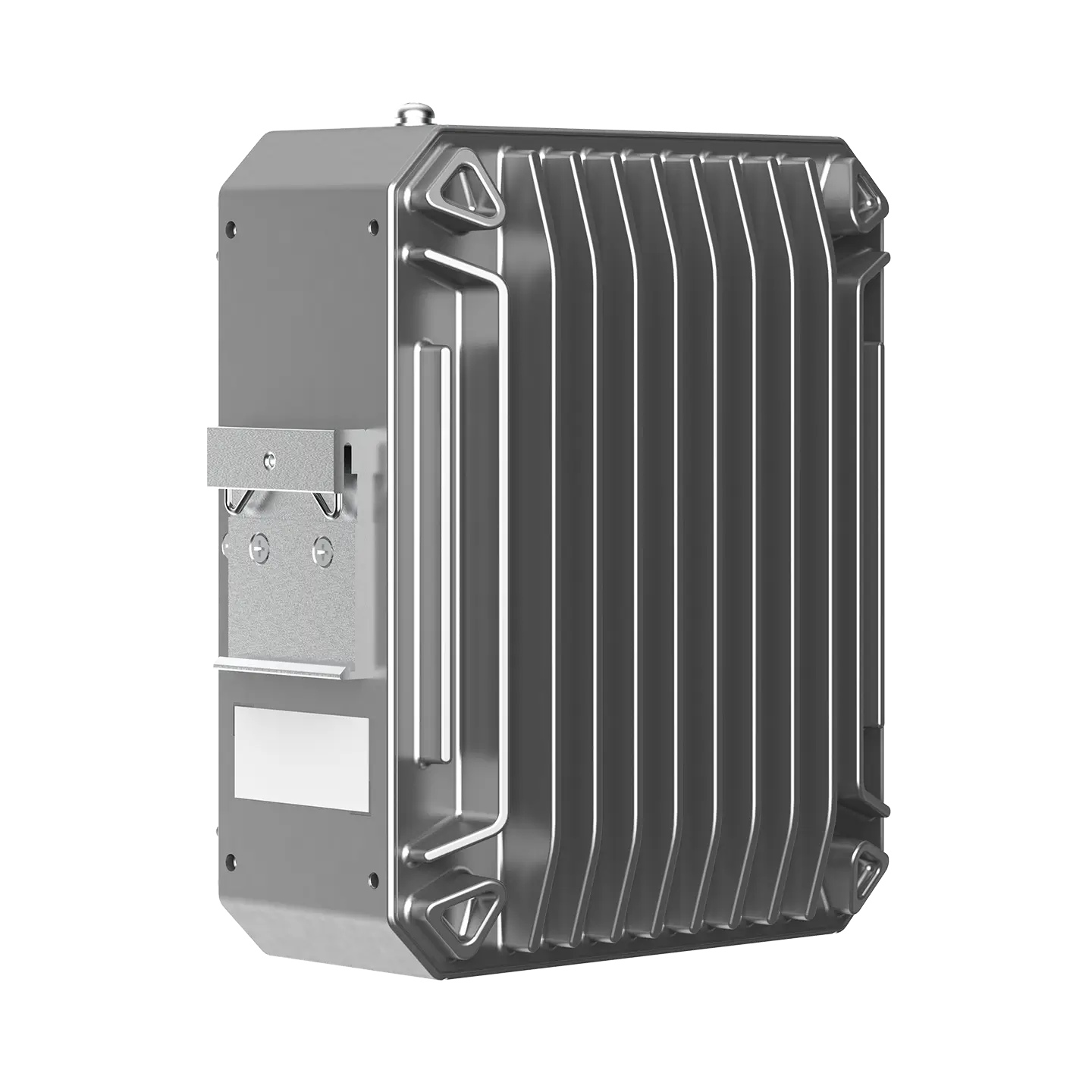

Double surface de dissipation thermique
Enceinte entièrement en alliage d'aluminium, Refroidissement à 360°

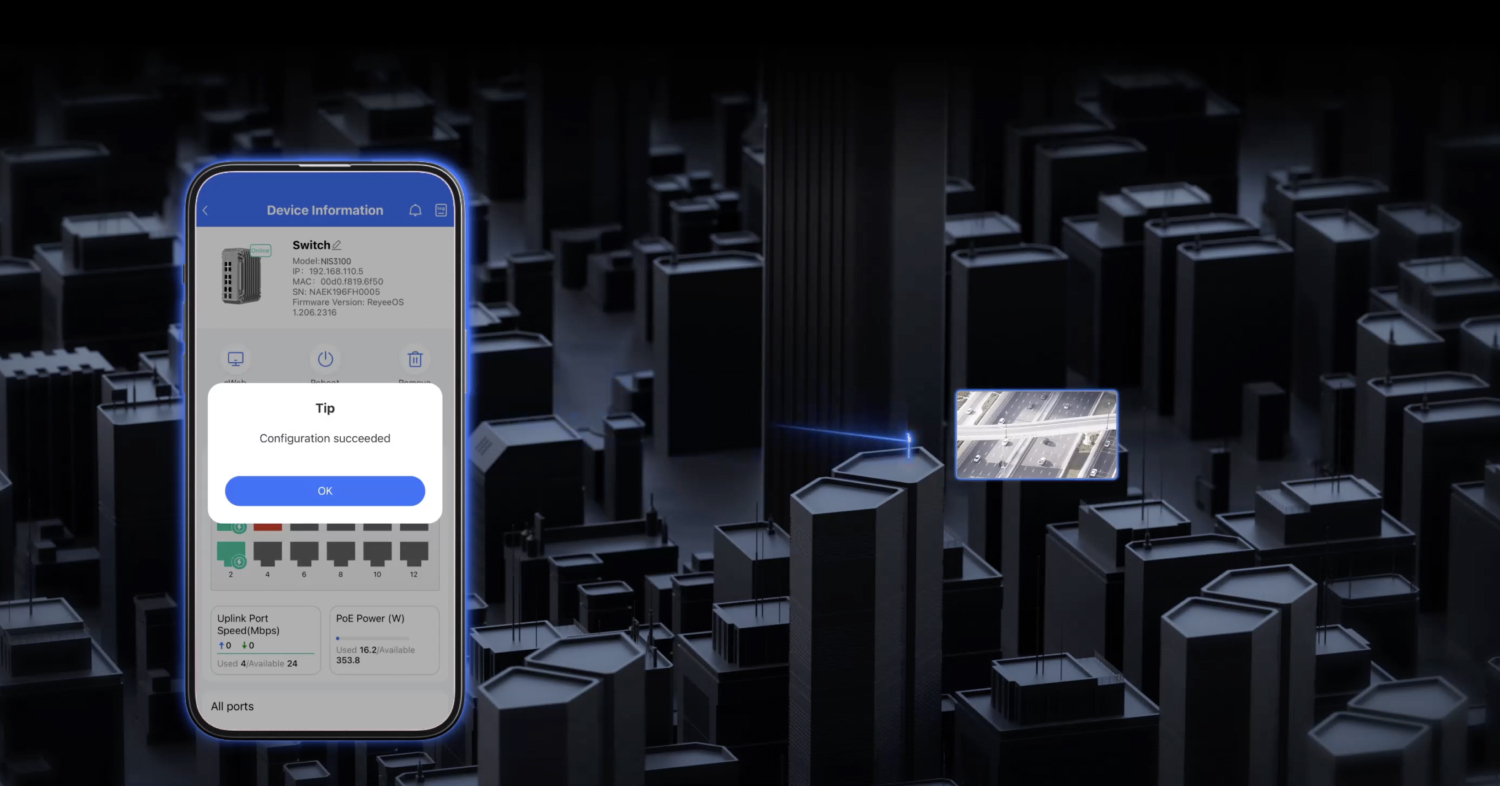

Réseau auto-organisé LAN
Ignorer les configurations individuelles, Simplifier la configuration.
Ruijie Cloud : Distance sans barrière
Gérer facilement les appareils à distance, à tout moment et en tout lieu.

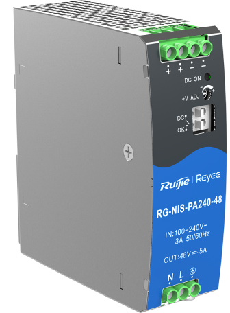

Alimentation électrique
12V
Entrée CC
24V
Entrée CC
48V
Entrée CC
Total
Pouvoir
Consommation
Alimentation
électrique

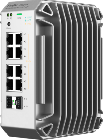

60W
Budget de puissance PoE
120W
240W
260W
RG-NIS-PA240-48
RG-NIS3100-8GT2SFP-HP
60W
120W
240W
260W
RG-NIS-PA240-48
60W
120W
240W
132W
RG-NIS-PA120-48
12V
Entrée CC
60W
60W
60W
24V
Entrée CC
120W
120W
120W
48V
Entrée CC
240W
240W
240W
Total
Pouvoir
Consommation
260W
260W
132W
Alimentation
électrique
RG-NIS-PA240-48
RG-NIS-PA240-48
RG-NIS-PA120-48
Comparison
Specification
NIS3100-8GT4SFP-HP
NIS3100-8GT2SFP-HP
NIS3100-4GT2SFP-HP
Ports 10/100/1000Base-T
8
8
4
Ports SFP
4
2
2
Ports PoE/PoE+
8
8
4
Budget PoE max.
240W
240W
120W
Puissance de sortie PoE
Par port 56 V CC, max 30 watts
Affectation des broches d'alimentation
1/2(+),3/6(-)
1/2(+),3/6(-)
1/2(+),3/6(-)
60W(Entrée: 12V-20V)
120W(Entrée: 21V-45V)
240W(Entrée: 46V-56V)
120W(Entrée: 46V-56V)
Mode étendu
250 mètres
250 mètres
250 mètres
Type de couche
Couche 2
Couche 2
Couche 2
Capacité de commutation
24 Gbps
20 Gbps
12 Gbps
Taux de transfert
17.86 Mpps
14.88 Mpps
8.93 Mpps
Tampon de paquets
4.1 Mbit
4.1 Mbit
4.1 Mbit
SDRAM
256 Mo
256 Mo
256 Mo
Tableau des adresses MAC
8,000
8,000
8,000
Nombre maximal de VLAN pris en charge
4094
4094
4094
Dimensions (l x P x H)
85 * 132 * 165
85 * 132 * 165
85 * 132 * 165
Poids (avec emballage)
1.93 kg
1.91 kg
1.86 kg
